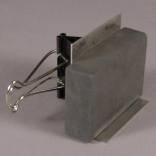

Mais c'est vrai qu'avec l'habitude, j'aurai du mal à me passer de la petite plaque en graphite qui se fixe sur le chalumeau: $ 25.00
