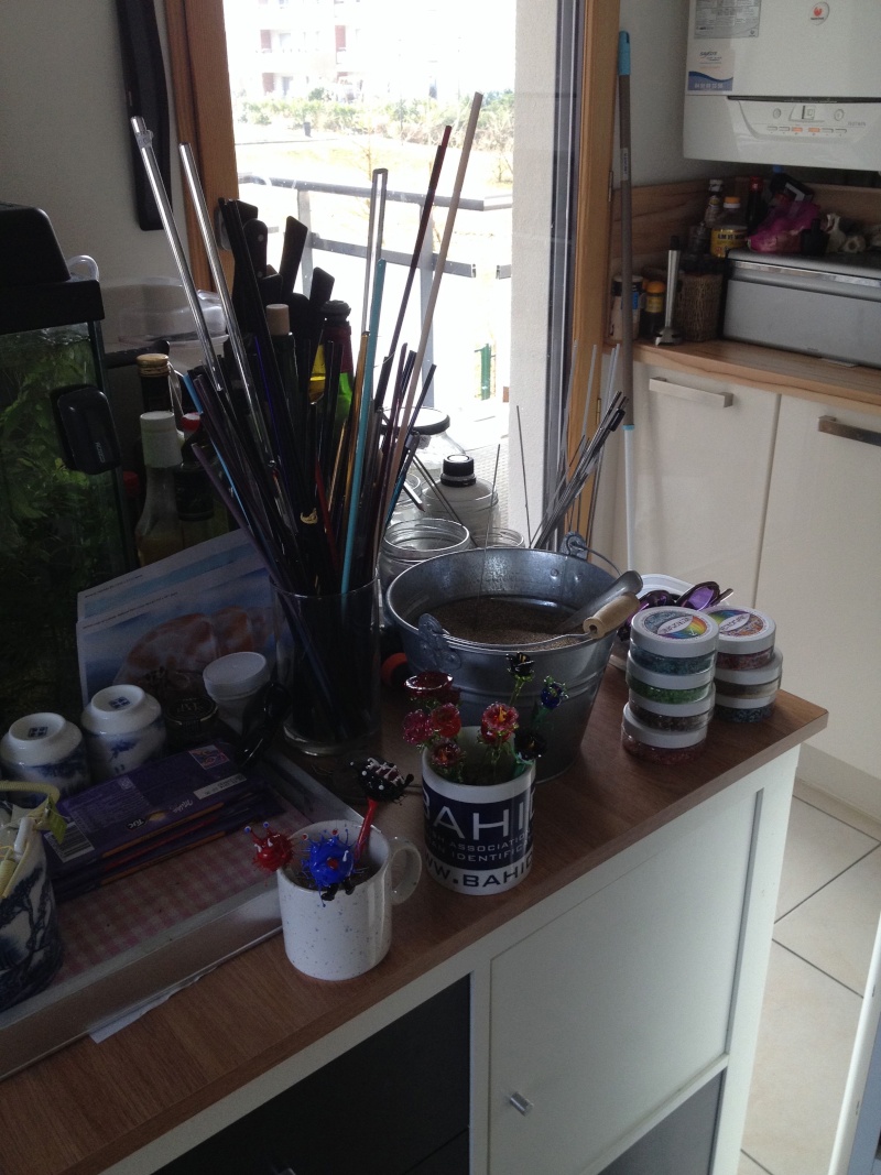

voici mon poste de travail :
Je n'ai pas de chambre ou pièce dédiée et du coup je me suis fait une solution "amovible"..
Ma femme qui est assistante maternelle fait que la maison est remplie d'enfants la journée et rend impossible toute activité de verre.
Du coup j'ai mon petit atelier en "ambulatoire" que je sors de sa cachette après 21h une fois que nos enfants sont au lit. Smile
Donc pendant qu'elle monte ses bijoux dans son petit coin, moi je fais mes petits trucs en verre. Smile
Ok je sais qu'il y en a qui vont hurler car avoir ça dans une cuisine…  mais c'est la seule pièce dispo ( qui fait salon en même temps)
la première photo montre l'ensemble rangé. J'utilise un concentrateur, la bouteille d'oxygène est vide.
On commence à voir ce qui se cache.
voici l'ensemble en place : la ventilation est assurée par la hotte de cuisine et une fenêtre sur la gauche.
l'ensemble rangé et prêt à être rangé
le bordel annexe… mon plan de travail reste assez bien rangé, car si non je ne me retrouve pas.
j'aurais pu mettre une lanterne rouge pour créer une ambiance bordel sur mon plan de travail :P

dagaasdam a écrit:
Mon banc à moi qui est avec des peints rebords sur le coté sent bien le chaud après une grosse implosion.
Je ne sais pas en quoi est fait ton box, si c'est en panneau de fibres (média) ou autre chose, mais ça risque de faire très chaud là dedans et les matériaux peuvent en souffrir.
Quels matériaux par exemple ?
Ce que je peux dire c'est que j'avais du mal à reprendre les baguettes qui se trouvaient autour du chalumeau, je me brûlais presque les mains.
dagaasdam a écrit:
De vérifier la température qui est donnée uniquement par le chalumeau à vide ne donne pas ce que tu va réellement avoir comme température une fois que le verre que tu travailles commence à dégager l'énergie accumulé. Bon ceci est surtout valable pour les pièces en boro...
Je n'ai que du boro pour le moment.
Mais je ne comprends pas ton histoire de température. Je dois mesurer pour quoi faire ?
dagaasdam a écrit:
Egalement tu risques d'être embêté si tu as besoin de travailler avec des baguettes de verre un peu plus longue. Moi, mes 1/2 rebords m'empêchent de bien travailler.
A priori je n'ai pas eu ce souci. Sinon je couperais les baguettes. Je sais pas.
dagaasdam a écrit:
Si tu crains pour les morceaux de verre qui peuvent être projetés, mets une parois en plexi un peu à distance pour protéger ceux qui sont dans la pièce en-dessous.
Non là ça risque de devenir compliqué. Et j'aime bien le bricolage mais là j'ai eu ma dose. Et en plus je suis obligé d'en faire encore un peu... Pour l'aspiration...
dagaasdam a écrit:
J'espère que je ne t'ai pas vexé avec mes commentaires, qui sont là uniquement pour t'aider
Non alors là tu peux y aller ! Tu peux me faire autant de critiques ou de commentaires que tu veux, il seront toujours les bienvenus ;-)
Maintenant je vous fais part de mon petit bilan de ma première expérience dans mon petit atelier.
Points positifs: tout ou presque c'est bien passé. Le chalumeau marche bien avec ses petites jambes, les concentrateurs aussi. Je suis relativement content. Oui juste relativement...
Points négatifs: à la rencontre avec Mr Boro je me suis très vite rendu compte que se serait un peu plus compliqué qu'avec du soft, et que je ne pourrais pas faire des billes de 5cm. :-(
Et pour finir, gros point négatif... Au bout de 4h de chalumeau, j'était tellement concentré et absorbé par ce que je faisais, que je me suis rendu compte que quand j'ai arrêté, que mon extraction d'air(de gaz) était plus que merdique... En effet quand j'ai arrêté, je me suis rendu compte que j'avais beaucoup, mais beaucoup de mal à respirer, et une grosse odeur de "chlore" dans la baraque (oxydes d'azote).
J'ai pourtant fais des teste avec de l'encens, mais visiblement pas assez efficace ou poussés.
Donc si je peux donner un conseil pour les débutant comme moi. Faites des tests poussés !!!
Ce que je ferais la prochaine fois avant de commencer, c'est d'enfumer vraiment les quelques m³ autour du chalumeau avec une dizaine de battons d'encens puis seulement ensuite allumer le ou les extracteurs, afin de voir un peu le circuit que prend l'air. Puis de recommencer une fois toute la fumé évacuée mais avec extracteurs déjà allumés pour bien vérifier que la pièce ne s'enfume pas.
Autre remarque, vu que les gaz s’échappant du chalumeau sont invisibles, c'est difficile de dire si 10 battons ou 100 d'encens dégagent autant ou plus ou moins que votre chalumeau. Donc ce test est bien à faire je pense mais pas fiable pour autant. Et le mieux reste encore d'avoir des détecteurs de gaz.
MessageSujet: Re: On veut voir votre poste de travail (bordel inclus)   Mar 6 Jan 2015 - 20:48
Salut,
Je fais des marbles de 40-50 mm avec mon Alpha, mais ce n'est pas conseillé, car un peu poussif. Avec le Beta, il faut travailler avec deux fois dix litres/min pour pouvoir bien chauffer. Je fais facilement fondre des bars de 16 avec mon Alpha. J'ai cru voir que tu as des concentrateurs de 5 l/m, et d'occasion je suppose? Généralement elle fournissent péniblement 4 l/m par machine, ce qui ne fait que 8 l/m dans les conditions idéales. Ca suffit pour faire de la perle, mais pas des choses plus volumineuses.
Mon Alpha tourne avec un concentrateur de 10 l/m, et tourne très bien.
Pour les matériaux, c'était ce que tu as utilisé pour faire ton caisson, qui n'est pas ignifuge, je suppose.
En faisan des marbles tu seras obligé de travailler avec du 16 mm boro pointillé sur une baguette de 8 ou 10. l'ensemble sera vite 50 cm longue car il te faut pas mal de cm de 16mm pour faire ta bille, puis un pontil suffisamment long pour ne pas te cramer les doigts quand tu y travaille. j'ai peur que ton box te mettra trop à l'étroit… Puis il faut pour des raisons de sécurité travailler le plus possible AU-DESSUS de ton plan de travail, car si ton pontil casse tu peux parfaitement imaginer ce qu'une boule de verre boro en fusion peut faire avec les bijoux de famille. -Ca c'est vu aussi….
La sécurité est primordiale !
Ton chalumeau est bien vissé je suppose et la surface de travail bien stable? On a vu une vidéo il y a quelque temps d'un qui avait seulement posé son chalumeau et quand il a basculé en arrière il l'a attrapé avec la main pour ne pas se prendre la flamme à la figure… Vu l'état de la main, celui là ne chaumera probablement plus jamais.. ça avait la gueule d'une grillade.. et c'était un "pro"….
Pour ton extraction : plus il y a des longueurs de tuyaux et plus il y a des virages plus ton moteur de ventilo doit être puissant, car si non trop de résistance pour le ventilateur…
Voilà quelques pensés supplémentaires, ne te décourage pas, mais réfléchis bien sur la sécurité et l'ergonomie. Il n'y a pas que les gaz brulés qui sont importants, n'oublie pas que quand tu fais une bille de 50 mm ça fait une belle masse de verre à manipuler. ( Rien contre les masses qui manipulent les sculpteurs de verre à la flamme)
