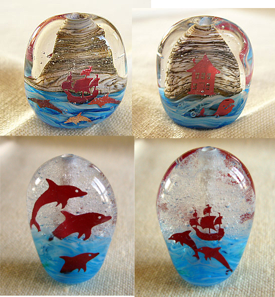

J'ai travaillé ces derniers temps à la mise au point de la photo découpe du cuivre dédiée au travail du verre.
L'inclusion de motifs en cuivre n'est pas très répandu dans le domaine du verre. Pourtant cela apporte des possibilités de décoration supplémentaires, notamment sur les détails miniatures.
J'en ferai une démonstration à Sars Poterie.
Le travail de découpe assez délicat à mettre en oeuvre.
Les détails peuvent être précis !
D'autres exemples de perles suivront...
Mais on peut déjà imaginer des avantages ludiques et artistiques avec cette méthode. Il vous suffit de créer vos modèles en rapport avec le thème d'un perle (ou d'adapter des dessins trouvés sur le web).
On peut aussi inclure sa petite (discrète) signature dans la perle, assez rapidement.
Voici ma première grille de motif, avec des sujets un peu improvisés. Les autres qui suivront seront à thème, plus structurés.
A suivre...

ça a l'air très intéressant! J'aimerai beaucoup voir d'autres perles faites avec cette technique!
MessageSujet: Re: Inclusion de motifs (en cuivre) dans le verre   Lun 7 Sep 2009 - 8:32
pffff quel art !
Bravo pour la recherche ! Je viendrai te voir à Sart mais comment fera-t-on pour te voir s'il y a plein de monde ? J'espère qu'il y aura un écran avec projection.
Ta feuille de cuivre est découpée au laser ? Ca a dû te coûter un os...
Je l'avais envisagé un jour pour les pièces difficiles en vitrail, mais cela s'est peut-être démocratisé depuis.
Tu as déjà essayé avec des feuilles plus fines qu'on peut découper soi-même ?
C'est une bonne idée pour signer, en effet, mais cela doit toujours être enrobé sans doute ?
MessageSujet: Re: Inclusion de motifs (en cuivre) dans le verre   Lun 7 Sep 2009 - 11:52
merci pour le partage de tes innovations Laurent !
Quelle finesse dans ces découpes ! paf_mur_smyler
tu fais ça avec quels outils ?
le cuivre devient-il toujours aussi rouge que sur les photos ?
(j'avais essayé d'intéger des filaments de fils électriques un jour et je n'aimais pas la couleur obtenue....)
peut-on faire pareil avec d'autres métaux ? (laiton par exemple ?) et ont-ils des couleurs différentes après cuisson ? j'aimerais obtenir des verts (!)

Petite question à propos de la perle,combien mesure-t-elle,et quel chalumeau faut-il pour en réaliser des comme ça,car avec mon Minor c'est vraiment la galère pour des perles de taille moyennes.
Merci!

Dit-nous tout , Laurent, sur ta feuille de cuivre scratch :
Qu'est-ce que la photo découpe? paf
Où trouves-tu une feuille aussi fine? ho-ho
Les dessins sont de quelle origine ?........ ainsi de suite ...... salut merci

En fait, c'est en faisant des perles de type "aquarium" que je me suis rendu compte des problèmes de miniaturisation pour les poissons. Et, en effet, on ne voit pas souvent de petits poissons qui soient très jolis dans une perle "fond marin" (ou sinon, c'est un beau poisson mais grand, qui prend plutôt toute la place sur la perle). Même les quelques essais de poissons que j'ai vu fait en murines ne sont pas très précis (dans un décor en 3D).
Devant cette difficulté, j'ai laissé tomber ce type de perle jusqu'à la réalisation de ce projet qui traînait dans un coin de ma tête.
J'ai donc pu faire des poissons réalistes et précis à une échelle miniature.
Cette technique (la photo-découpe) a ses limites: la couleur unique et cet effet "ombres chinoises". Ici la couleur est ocre (couleur oxyde de cuivre), ou bien aussi couleur "doré" du cuivre brillant. C'est tout. Je pense qu'on peut aussi avoir la couleur argent (à partir de feuille d'argent ou de cuivre plaqué argent), mais je n'ai pas encore essayé cela.
Je pronostique qu’il serait peut-être possible d’émailler le motif photo-découpé (travail d’émaux sur cuivre traditionnel), préalablement à son inclusion. Ainsi la question du choix de la couleur serait peut-être résolu. Mais donc au prix d’une complexité sérieusement accrue !!! Et là, ce n'est pas mon projet car c'est déjà assez délicat comme çà pour l'instant.
Bon , en tous cas, on peut matérialiser (presque) toutes les formes qu'on veut à partir de son ordinateur (il faut toutefois que les lignes du dessin soient toutes solidaires, car le motif doit se maintenir entier après la découpe).
La méthode de découpe est proche de celle utilisée pour former les pistes des circuits électroniques (sauf que là on ne dispose pas de cuivre seul qui soit présensibilisé & standardisé). Dans mon cas on utilise un "positif" imprimé sur transparent depuis l'ordinateur; le cuivre est ensuite recouvert d’un produit photosensible, irradié aux ultra-violets à travers le "positif", révélé au bain de soude et développé au bain d'acide.
C'est vite dit, mais les réglages à trouver en sont délicats et précis. Et je dois encore les peaufiner.
Quelques autres réponses à vos questions :
"C'est une bonne idée pour signer, en effet, mais cela doit toujours être enrobé sans doute ?"
Je pense que c'est mieux de l'enrober (c'est vite fait d'ailleurs). On peut également venir coller un ou plusieurs mots (en utilisant une police de caractère de type "script" pour que les lettres soit solidaires ou bien en l'écrivant en calligraphie à la main et en scannant la feuille), par exemple un (ou des) prénoms, un thème artistique...
Mais pour répondre à ta question: je n'ai pas fait d'essai sur la tenue du cuivre juste collé (soudé ?) en surface par le verre en fusion.
"Tu as déjà essayé avec des feuilles plus fines qu'on peut découper soi-même ?
Où trouves-tu une feuille aussi fine?"
La feuille de cuivre fait ici 0,1 mm d’épaisseur (trouvé chez Weber à Paris). C'est déjà assez fin. (D'ailleurs il ne faut pas qu'elle soit trop épaisse à cause des tensions internes que va laisser le cuivre dans la perle). Mais découper ce métal aux ciseaux (en petits sujets): c'est raté d'avance, résultat nul garanti. Certain(nes) l'ont fait mais avec des emporte-pièces à motifs. C'est efficace, sauf que ces motifs sont presque toujours de trop grandes tailles pour les perles en verre.
"Peut-on faire pareil avec d'autres métaux ? (Laiton par exemple ?)"
Seulement avec du cuivre et de l'argent, je pense. Mais pas avec le laiton = cuivre+zinc, à cause justement du zinc qui fond à 420°C (=éclaboussures de ce métal dans le verre = inutilisable).
"Ont-ils des couleurs différentes après cuisson ? J’aimerais obtenir des verts (!)"
Non, la cuisson au four ne change rien. Le cuivre peut théoriquement donner du vert dans certains cas (suivant son degré d'oxydation), mais apparemment pas dans le cas de cette technique. Là, il reste rouge (ou bien couleur métal doré (= pas oxydé du tout), suivant la méthode utilisée)
"Quel chalumeau faut-il pour en réaliser des comme ça, car avec mon Minor c'est vraiment la galère pour des perles de taille moyennes."
Dans le cas de la perle ci-dessus (diamètre 3 cm je pense): un MiniCC (comme un Minor) + deux concentrateurs. C'est mieux, sinon c'est un peu long à faire fondre (et moi je ne suis pas patient).
"Les dessins sont de quelle origine ?"
Clip-arts ou gravure ancienne. Ils sont retravaillés en ombres chinoises (pour la plupart) et souvent modifiés pour accentuer certains contours ou détails (c'est opportun quand le motif sera vu en petite taille). Malheureusement je suis nul en dessin (j'en ai dessiné qu'un seul d'ailleurs).

Tu as raison Sylvie, je devrais être moins catégorique: Pati Walton a de beaux poisson dans ses très belles perles aquarium. Son travail de murines est remarquable (d'ailleurs il n'y a pas qu'elle de douée dans le style aquarium).
Mais (à la base) j'avais envie de profil de poisson plus précis que çà, sans pour autant galérer dans la méthode des murines qui aboutit souvent à un résultat déformé et/ou approximatif pour la plupart de ceux qui s'y essayent. (En plus, dans le cas de perle aquarium, il faut nécessairement découper ces murines en tranches très fines (et repolies).
En tous cas, donc, c'était ma motivation de départ (avec mon sentiment à ce moment), mais ensuite j'étais (et suis encore) curieux de voir le potentiel de cette nouvelle technique ajouté au domaine du verre.

wouaou super laurent, j'avais fait des tests avec des copeaux et du fil de cuivre avant 'petits pieds' et j'avais adoré, mais alors là chapeau subliminal ce que tu as fait avec du cuivre, j'adore !!
MessageSujet: Re: Inclusion de motifs (en cuivre) dans le verre   Dim 18 Oct 2009 - 13:10
Voici donc mes premiers essais.
Je dois tester un méthode plus efficace pour réaliser ce type de motif. Si cela fonctionne: je proposera - à ceux/celles que cela intéresse- de leur réaliser vos motifs sur demande.
