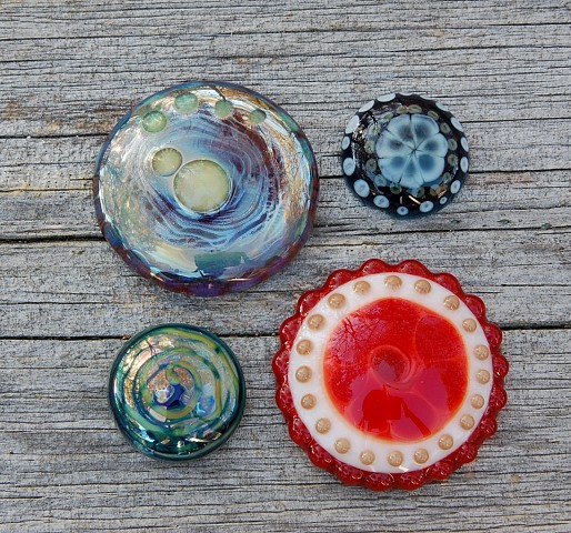

Voilà mes 2eme essais! Pas les premiers parce qu'ils étaient vraiment pourris. Là je commence à piger le truc mais j'ai du mal à bien répartir le verre sur le disque pour faire un bord bien rond et pas coupant.
Enfin, on y travaille!
Pour info, voilà les mandrins que j'utilise
http://www.zooziis.com/cabochonmandrels.aspx
MessageSujet: Re: Swap Cabochon   Dim 8 Nov 2009 - 22:49
J'aime beaucoup l'effet dentelleé du rouge !!! Magnifique !

MessageSujet: Re: Swap Cabochon   Dim 8 Nov 2009 - 23:51
et bien Flonche, pour un essai ! ....
J'ai un de ces mandrels, je ne l'ai pas utilisé, et j'avoue que je suis perplexe quant à la technique...
J'ai bien pigé qu'il faut le tremper dans le séparateur et couler du verre dessus, mais couler comment ?....
Tu t'y es pris comment, toi ?
Merci !

J'ai essayé vaguement (2 fois) avec ton mandrin cabochon, Flonche, mais je n'arrive justement pas à faire des beaux bords pas tranchants.
Je trouve que c'est beaucoup plus facile directement sur baguette de verre !
MessageSujet: Re: Swap Cabochon   Lun 9 Nov 2009 - 21:13
Eric ar bras: j'en pense pas grand'chose vu que je n'ai pas essayé! Very Happy Si tu as des photos du produit fini, je suis curieuse de voir à quoi ressemble le dos du cab fini. Mais ça a l'air de faire beaucoup de manips pour moi, le mandrin à disque va directement dans le four et le cab n'a pas besoin d'être retouché ou le dos poli, je trouve ça plus facile a priori. Gouday à you tout.
Mido et Laurence, oui en effet c'est délicat de déposer le verre pour que les bords soient clean. Le gros cabochon fait 35 mm de diamètre et m'a pris plus d'une demi baguette d'aurae! J'étale le verre en spirale en commençant par le milieu. Après, c'est une affaire de patience et de faire jouer la gravité pour un joli bombé régulier. Certains verres se rétractent des bords, d'autres veulent dégouliner... Un coup de palette a parfois l'inverse de l'effet escompté. J'en ai foutu pas mal en l'air avant de montrer ceux-là!
