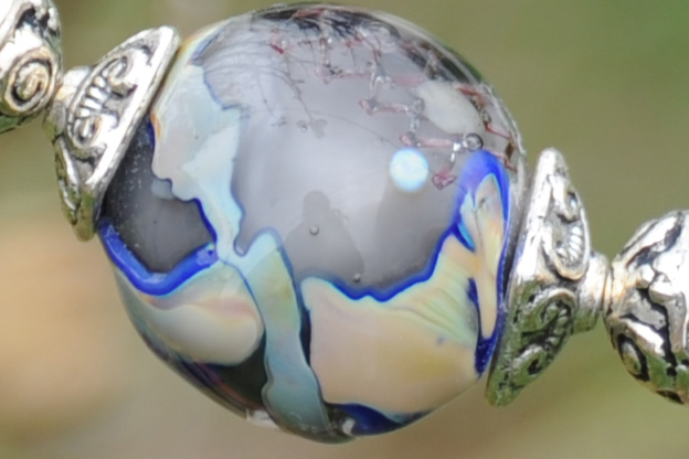

Voilà ce que j´ai fait hier:
toutes sont cassées crying_smyley crying_smyley et je ne sais même pas pourquoi!
Les fissures sont bien de travers, donc pas de choc thermique...
3 étaient en pièces, je les ai collées pour la photo...
Les bases de la turquoise et de la brune sont en Ornela, peut-être qu´il n´aime pas être enrobé, mais la base des autres est Moretti...donc, je pense que c´est mon lot de Lauscha transparent (mais normalement, je n´ai pas de problèmes avec...) Thumb down
La prochaine fois, je prendrai du Moretti Cristallo!
MessageSujet: Re: Vitrine du 1 au 15 Avril   Mar 13 Avr 2010 - 3:08
Katharina, c'est vraiment dommage, elles étaient super (j'adore ce style "pétales", j'en fais beaucoup aussi mais en moins complexes).
L'ornela est un verre magnifique, mais perso je ne l'utilise que tout seul, en spacers ou en perles monochromes. Sylvie (je crois) a dit un jour qu'il était même pas compatible avec lui-même, cet animal. Bon, ça me donne envie de lancer un fil sur la compatiblité, même si j'ai pas les connaissances techniques, le peu d'expérience qu'on a tous peut aider à éviter des déceptions si on partage nos déboires...
Le Lauscha transparent je ne l'utilise plus non plus, à mon grand regret car je l'adorais mais j'ai eu trop de casse. Maintenant pour enrober chez moi c'est Vetrofond ou Moretti en 8 ou 10 mm (il est plus clean que le 5-6), point barre.
