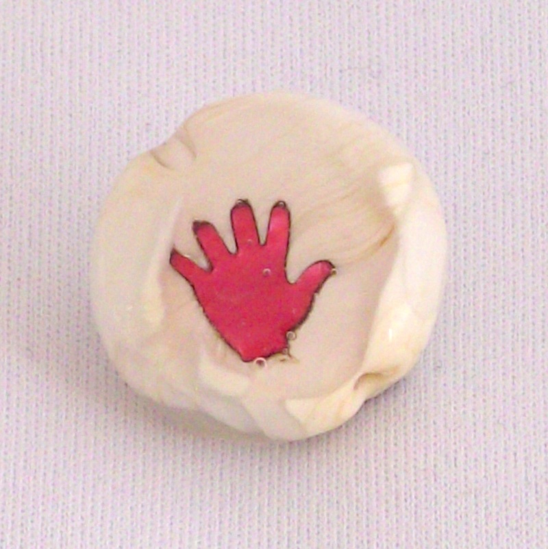

Nombre de messages : 343 Age : 42 Localisation : 95 Cergy ( France ) Date d'inscription : 31/01/2008
| Sujet: Re: introduction de métal dans le verre en fusion? Mer 10 Nov 2010 - 21:41 | |
| Moi aussi j'ai fait quelques essais Voici une perle avec du fil de laiton Voici une petite main en cuivre Et pour la dernière on ne rigole pas j'ai même fait des essais avec du simple papier d'alu lol Et bien j'aime le résulta..... a vous de me dire En espérant avoir aidée... Bis à tous P.S: désoler pour la qualité des photos. | |

| Excellent Anne-Gaël! et super rusé l'entortillage autour du mandrin. Merci pour le tuyau. Andreia, c'est pas le même concept que ce dont on cause, il s'agit d'ajouter une tige en métal pour en faire un élément qui est à la fin différent d'une perle (une breloque, une épingle, etc). Mais tes essais sont intéressants aussi, surtout le laiton, j'y aurais pas pensé. | |

Andreia pas fan de l'alu, "dans le genre" je préfère nettement les réactions ivoire - argent fin. Pour cette couleur rouge, le cuivre c'est chouette. Donc dans les 3, ma préférence va à la main. C'est cool tout ce que tu essaies... Belle démarche.
