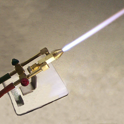

hello,
j'ai acheté j'ai frit and glas un carlisle mini cc et un oxycom, mais le chalumeau est incomplet.!!!!
IL manque les deux raccords pour brancher le chalumeau sur le tube oxygène et propane.!! pas mal pour du matériel neuf !!
ce sont des normes américaines, et frit and glas est aux abonnés absents concernant les réclamations...!! sympa !!
j'ai fait tous les sites, mais impossible de trouver en France, et la ste carlisle m'envoie pas uniquement deux raccords, trop petite commande .
si quelqu'un a une solution ? MERCI

Le mini CC se fabriquait avec des connexion par tétines (= olives, pour les tuyaux) soudées à ses vannes.
RACCORDS POUR CARLISLE MINI CC T_8276_02RACCORDS POUR CARLISLE MINI CC Mini%20CC%20Flame%202
A cause de ta question et quelques recherches, je viens de découvrir effectivement que désormais il existe en version avec pas-de-vis, pour son raccordement.
RACCORDS POUR CARLISLE MINI CC Minicc-back
Le problème est que les pas-de-vis américains (comme ceux des anglais) sont en mesure impériale pig , et non pas en métrique (mesure internationale), parce qu'ils font encore de la résistance culturelle, même avec çà.
Bref, donc cela va être difficiles de trouver çà en France. (En plus, même les normes français sont délirantes sur les pas-de-vis pour le gaz, avec notamment le fameux pas-de-vis qui se tourne à l'envers pour connecter les bouteilles de propane-butane (en acier) sur le détendeur.)
Tu devras probablement commander le raccord à l'étranger (chez qui as-tu acheté le matériel ?) comme par exemple ce tuyau sertie avec le pas-de-vis correspondant:
RACCORDS POUR CARLISLE MINI CC Hoselg
... trouvé par exemple ici: http://www.sundanceglass.com/minicctorch.htm
