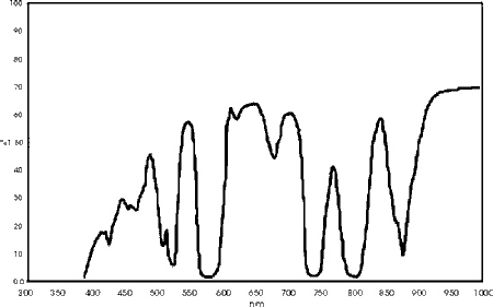

1/ On commence par le plus vieux: le Didymium. Extrait de wikipédia:
Citation :
Le didymium est un mélange du praséodyme et de néodyme, deux éléments simples (métaux). On l'utilise pour faire des verres qui arrêtent efficacement la lumière émise par le sodium en fusion, tout en laissant passer la plupart des longueurs d'onde du visible, permettant ainsi d'avoir une bonne visibilité, contrairement aux verres noirs des soudeurs. En photographie, il sert à faire des filtres qui renforcent le rouge. On l'utilise aussi dans les matériaux de calibration.
Son nom signifie en grec « élément double ».
Il a été découvert en 1841 par Carl Gustaf Mosander et nommé didymium en raison de sa ressemblance avec le lanthane, dans lequel il l'a mis en évidence.
lunettes Graph_11

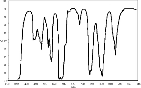

2/ Néoprotec (vendu à l'origine par Essilor)
lunettes Neopro10

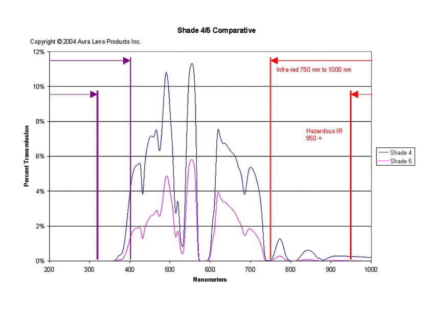

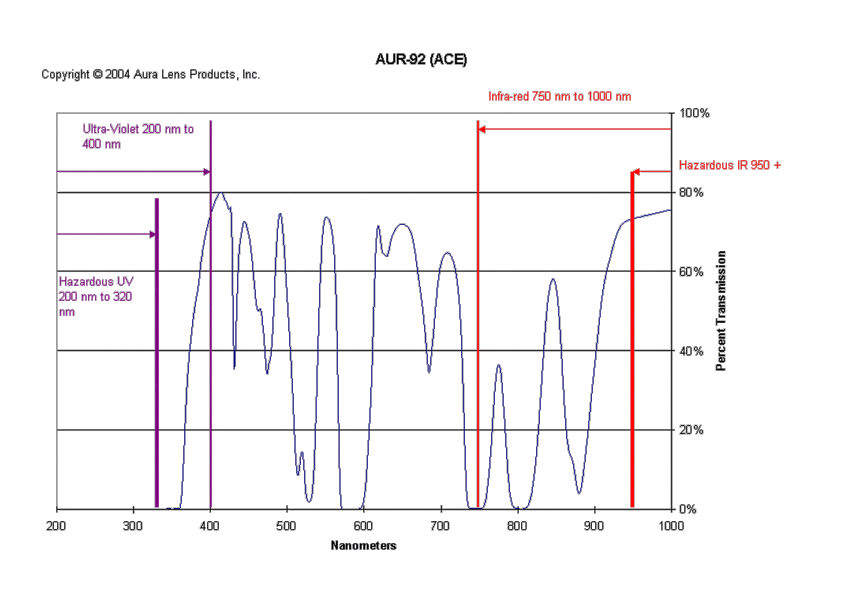

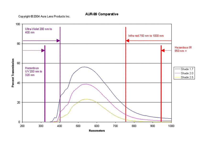

4/ AURA lens (plus d'info du fabricant sur: http://www.auralens.net/m1_eyewear.cfm)
AUR-92: Pour le soft glass:
lunettes Aur_9210
- AGW-286: Pour le borosilicate:
lunettes Agw-2810

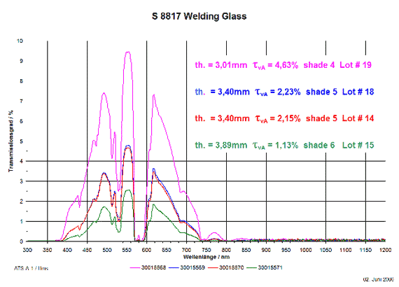

5/ Fleury CBS (plus d'infos fabricant french-flag : http://www.fleury-optic.ch/pages/produits/fleurycbs.html#Anchor-soufleurs)
lunettes Graph_10
Pour ceux qui ne comprennent pas ces graphiques:
- à gauche ce sont les Ultra-violets
- à droite, les infra-rouges
- donc au milieu on a la zone visible par l'oeil humain (de 380 à 780 nm)
- et de bas en haut: on a le pourcentage (%) de transmission de la lunière
