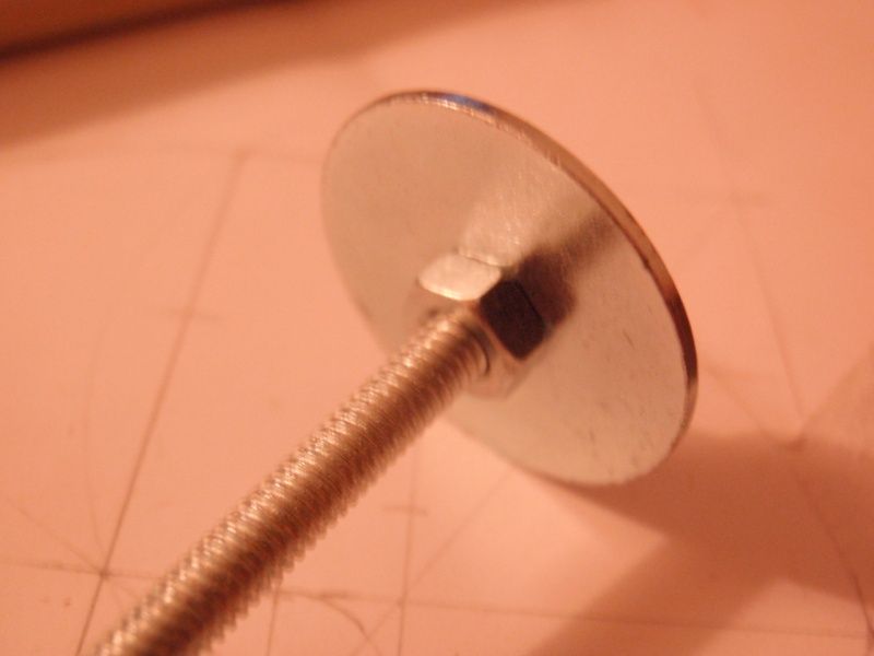

Il y a plus simple.
Faites les vous même avec de la tige filletée, une rondelle
et deux écrous.
Cela coûtera beaucoup moins cher.
Je vais le faire et je vous montrer.
Nombre de messages : 350
ou trouve t on ?? Empty
MessageSujet: Re: ou trouve t on ??   ou trouve t on ?? EmptyMar 12 Juin 2012 - 9:46
voilà un exemple à la portée de tous coût UNE FORTUNE
1€50
acheté ce jour au détail chez Mr Bricolage
devant
ou trouve t on ?? P6120010
derrière
ou trouve t on ?? P6120011
une tige filetée Diamètre 4mm de préférence en inox(je n'ai pas trouvé aujourd'hui plus petit)
un écrou
une rondelle
un écrou de bout
Comme cela on peu changer la rondelle si on veux faire plus grand ou plus petit et si
on ne veux pas d'écrou de bout dans le verre on l'enduit lui aussi et s'il doit rester
dans le verre le prendre en inox, sinon à la longue la rouille arrive.
Demain je fais un truc avec

ahhhhhhhhhhh!! super merci à vous pour ces pistes! je crois que je vais envoyer mon bricoleur maison en exploration chez brico casto et cie... seul truc c'est qu il faudrait que la vis qui se trouve sur la bague soit du diamètre correspondant à l'ecrou, quel est le diamètre de l'écrou (du trou) JP?? trouve t on des tous petits diamètres 1,5 ou 2 , je pense que c'est ce qu il faudrait??

J'ai voulu faire vite et je n'ai pas eu le temps de chercher.
Oui il exite des tous petits diamètres avec des vis longues qu'il faut
adapter sur un manche, en leur coupant la tête(ça leur fera les pieds)
c'est à la portée de tout un chacun
Dites moi ce que vous voulez faire et si vous ne trouvez pas de solution
je m'y emploierai.

Essai vite fait et pas trop bien fait faute de temps
Je dirais donc un merdaillon
vue de dessus, de coté et d'en dessous
ou trouve t on ?? P6130010
ou trouve t on ?? P6130011
le blanc sur le dessus c'est le fantôme de l'écrou de bout enduit, j'ai utilisé
un bleu transparent, le dessus manque d'épaisseur pour le cacher.
des points rouges et un enrobage
ou trouve t on ?? P6130012
j'ai meueueueueuelé au papier de verre ( à la machine pas à la main) une partie du dessous pour montrer que l'on peut
enlever le séparateur sans problème et coller le merdaillon
Il y a à creuser (c'est ce que disait le fossoyeur)
J'ai brasé la vis sur ce qui me sert de mandrin à savoir une baguette de soudure à l'arc, ne pas enlever tout l'enrobage
qui sert d'isolant termique, pour avoir une allonge suffisante
ou trouve t on ?? P6130013
