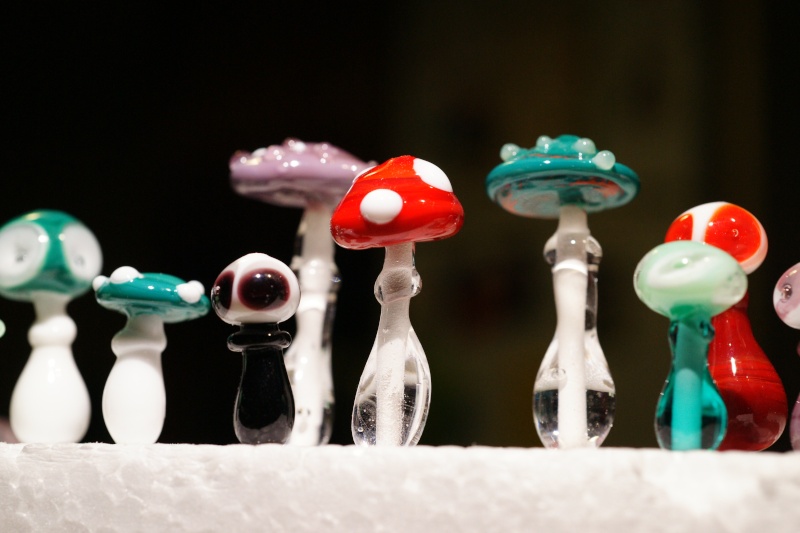

Moi j'ai la folie des champignons ...

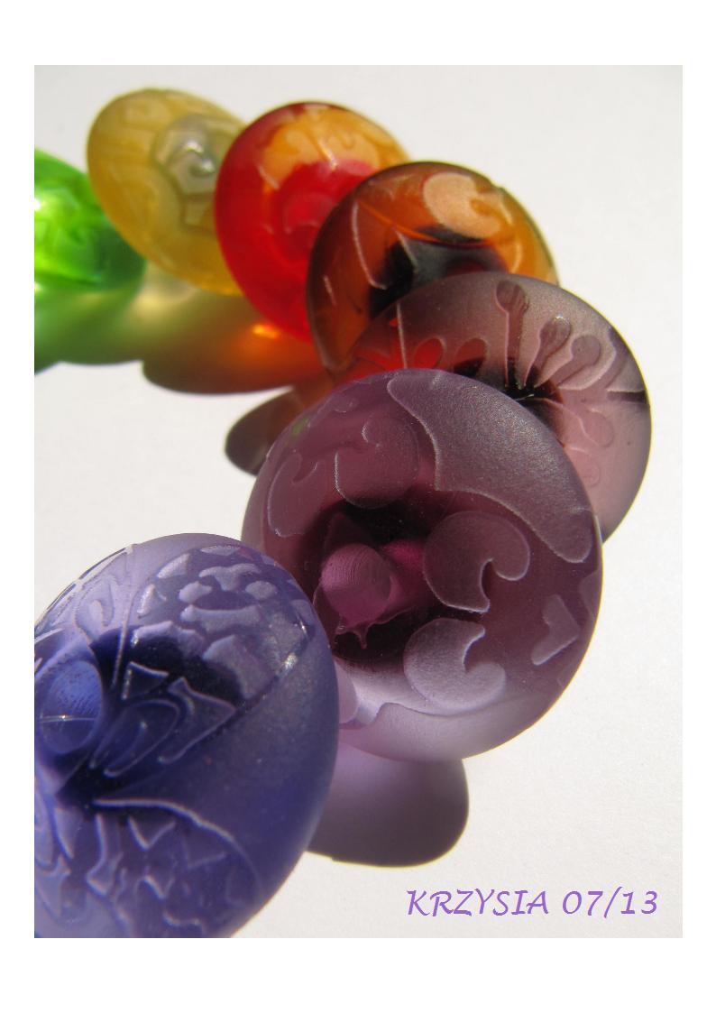

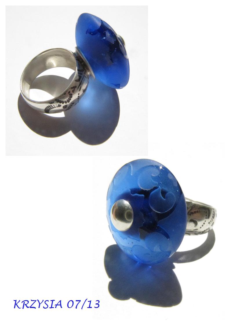

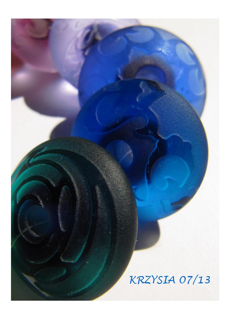

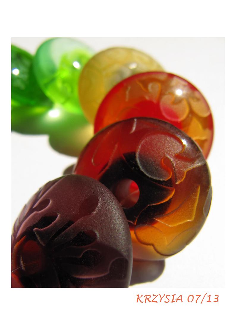

Pour ma part, avant de partir en vacances, des perles sablées et un exemple de montage sur une bague dont le corps en argent est également une création perso :
Bon mois d'août à tous et à toutes !

J'adore les couleurs et le travail que tu as fait sur la matière Krzysia!

Vos perles sont magnifiques Shirley et Krzysia ! J'aime surtout les bagues Smile
MessageSujet: Re: Vitrine Août 2013   Lun 5 Aoû 2013 - 14:44
Splendide ce début de vitrine j'adore ce décalage entre la transparence et le givré du dépoli...

Super jolies ces perles sablées, forme, couleur et motif,... BRAVO

Mimi les champignons!
Superbes perles sablées!

waw c'est superbe tout cela ! Les champignons sont mignons comme tout, les sablées.... wow, j'adore ! et l'araignée Crisy, je suis bluffée !

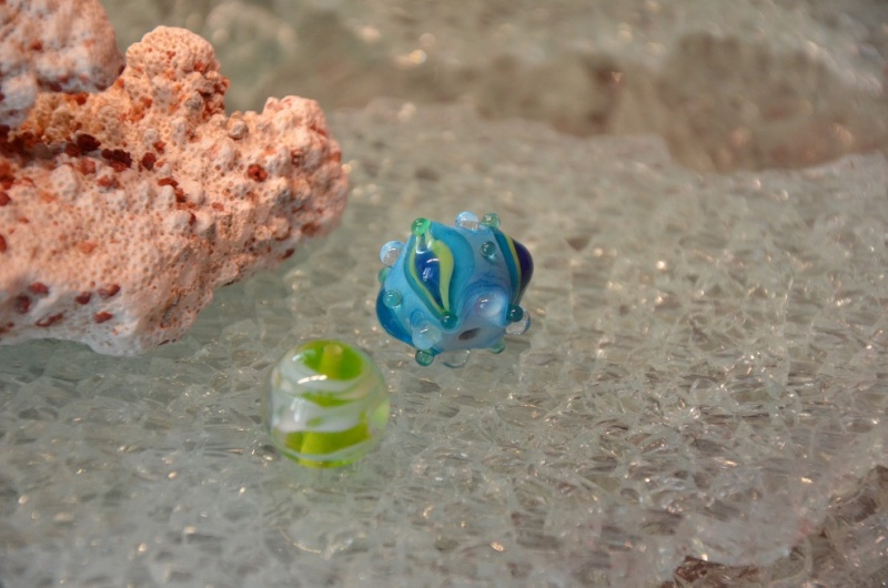

C'est gentil Lila! Eh ben en ce moment, je fais plein de perles. Je viens de rentrer de la conférence de l'ISGB où tous les perliers se retrouvent une fois par an (un genre de Sars-Poteries mais en plus grand) et ça m'a bien inspirée. Voilà des trucs récents
Techniquement c'est toujours pas du Einstein, mais je m'amuse

Les associations de couleurs sont fabuleuses! Superbe!

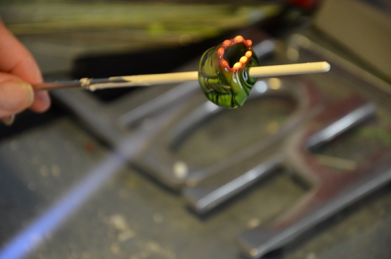

Voici ma petite contribution de débutante cheers
J'attend vos critiques Wink

Little Shirley, je me permets quelques remarques puisque tu le souhaites :
J'ai vraiment l'impression que le verre en fusion ne te fait pas peur (pour preuve tes champignons !) et tu oses vraiment y aller : bravo !
Attention cependant au trou de certaines perles qui n'est pas assez net : si tu chauffes beaucoup le centre de ta perle la masse de verre est attirée au milieu et tu te retrouves avec cette dentelle fragile et pas très esthétique sur le bord du trou. Si tu veux une perle plus "dodue" il faut rajouter du verre au milieu.
J'ai l'impression aussi que certaines parties des queues de tes champignons sont super fines et donc très fragiles...
Et puis concernant les traces rouge/marron qui apparaissent sur ton turquoise elles sont dues à une flamme trop riche en gaz (réductrice), qui fait remonter à la surface du verre turquoise le cuivre qu'il contient, ça peut être sympa si c'est ce que tu souhaites mais ce n'est pas toujours le cas !
Voici des explications fournies par Laurent au sujet des différentes qualités de flamme :
Flamme neutre:
C'est quand la proportion d'oxygène apportée est exactement celle nécessaire pour faire brûler tout le propane (= la proportion est dite "sociométrique")
Flamme réductrice: il n'y a pas suffisamment d'oxygène pour brûler tout le propane. C'est à dire casser toute la molécule de propane et en oxyder tout son hydrogène et son carbone. En conséquence les particules de carbone résiduelles non brûlées vont alors s'illuminer dans la chaleur de la flamme et former la luminescence jaune. Ce carbone (ainsi que l'hydrogène non brûlé) peuvent alors entrer en réaction avec la surface du verre chauffé: pour lui prendre son oxygène. Il y a alors un changement de composition du verre et donc d'aspect chromatique de la perle.
Flamme oxydante: l'oxygène est en excès dans la réaction de combustion du propane. La vitesse de combustion est accélérée. En général, le verre plongé dans cet environnement ne change pas d'aspect (car c'est une matière déjà complètement oxydée), sauf si ce verre avait subi un traitement "réducteur" au préalable.
Tu peux aussi chercher sur le forum les infos très complètes de Sylvie concernant les verres réactifs.
Voilà, j'espère que cela te sera utile,
Chris

Toutes tes remarques vont beaucoup m'aider, je vais pouvoir reprendre mes erreurs et m'améliorer !
C'est vrai que je n'ai que 3h de cours dans les pattes, et comme je ne veux pas attendre de prendre un autre cours et que j'ai déjà investi dans le matériel, je me frotte à la flamme
un peu tous les jours.
Je me disais bien que pour la perle bleu, il y avait quelque chose qui se passait mais je n'aurai pas su dire quoi exactement.
Le bord des perles je m'en doutais un brin, mais avec ta remarque plus facile de rectifier le tire, d'ailleurs, avant de t'avoir lu, mes dernières perles sont nettement mieux.
Pour les champignons, c'est vrai qu'il faut que je sois vigilante sur l'épaisseur, notamment près du chapeau. Un de mes colliers est tombé avec la colonne de présentation sur mon stand, à cause d'un coup de vent, et il a cassé net à ce niveau là.
