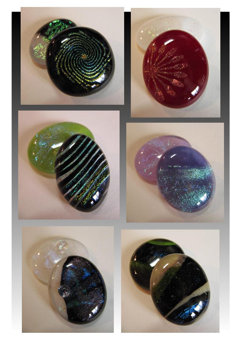

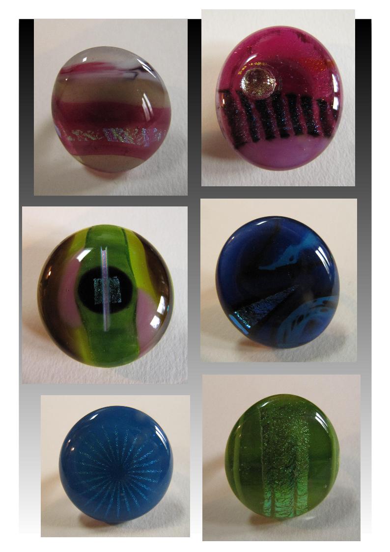

J'ai fais des photos de cabochons réalisés il y a quelques années. La plupart ont nécessité au moins deux cuissons pour pouvoir rajouter des morceaux de verre ou corriger la forme.
Certains ont été montés en bague, les autres attendent encore sagement dans une boite !

MessageSujet: Re: Kit Fusing   Kit Fusing - Page 2 EmptyLun 13 Jan 2014 - 9:30
Alors là Krysia, tu me fais rêver avec tes jolies formes régulières !!!! ils sont magnifiques...
Il est vrai que mes rectangles totalement fondus forment un ovale mais j'ai toujours un angle + fondu qu les 3 autres, c'est fou çà.

c'est normal, dans un four à verre, la chaleur est mieux répartie, et il faut aussi pour que le verre fonde régulièrement, des paliers où la température reste un certain temps, ce que tu n'as pas avec ton système.
Je pense que tu dois miser sur les formes irrégulières, sinon tu vas être frustrée. Esthétiquement, je trouve que c'est encore plus joli que des formes parfaites.
En tous cas félicitations pour tes réalisations, on voit que tu t'amuses bien !
