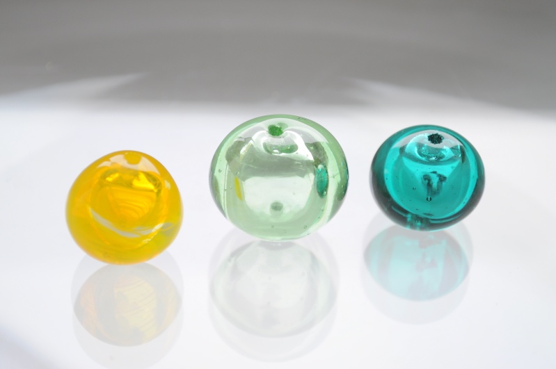

Bon alors je ne suis pas de tout une experte mais j'ai eu pas mal de demande pour ouvrir ce post.
Les perles creuses, alors allons y :
Voici ma première perles creuses
GO GO TRAINING 3 :Les perles creuses Dsc_3311
Et voila les autres essais
GO GO TRAINING 3 :Les perles creuses Dsc_3312
GO GO TRAINING 3 :Les perles creuses Dsc_3313
Celle-ci ne sont vraiment creuses mais bon, en boucles ca va
GO GO TRAINING 3 :Les perles creuses Dsc_3314
Elles ont été réalisées avec des 2 disques, j'ai aussi des mandrins pour souffler (ceux avec 2 trous au milieu du mandrin, mais j'ai encore pas osé).

voilà mes 3 bêtes d'hier dimanche, j'arrive à les faire bien ronde maintenant mais toutes grosses, je veux diminuer la taille pppfffff et j'y arrive pas.
J'enlève le séparateur avec une seringue, de l'eau et la pression.
Pauline, c'est du marron clair du 018 effetre
GO GO TRAINING 3 :Les perles creuses Dsc_3315

je fais souvent cela, Vivi.  Pas de problème Wink
Mais je n'emploie pas de presse, mais je la "dépose" dans un moule (ou: une demie presse), en douceur, pour l'écraser juste ce qu'il faut, pas trop...
Rien ne t'empêche d'essayer, bien sûr... Ça ne doit pas être facile de doser la taille de la perle par rapport à la presse...
