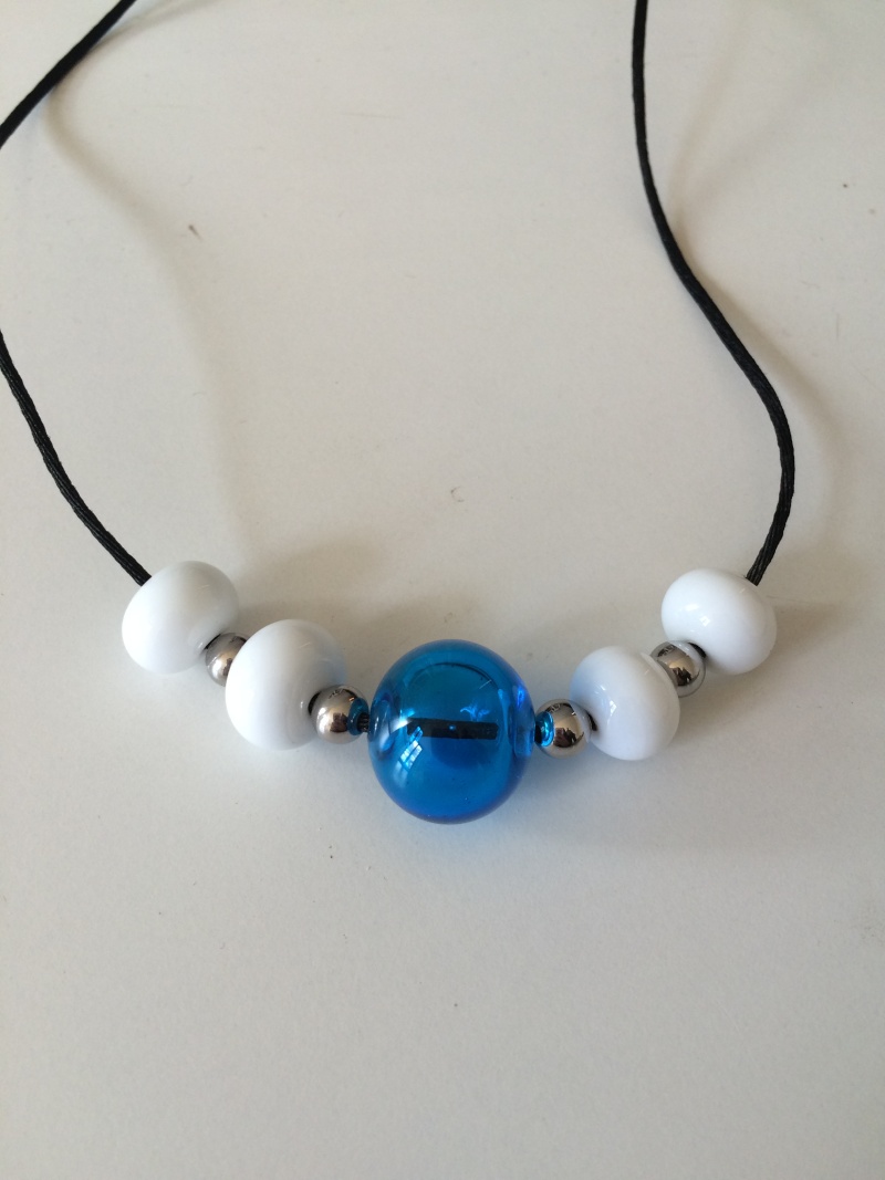

MessageSujet: Re: Fevrier 2015   Jeu 12 Fév 2015 - 12:52
Ce n'est pas encore parfait mais je crois que je progresse.
Une bulle est restée coincée par erreur.
Quant aux petites taches c'est peut être les buses qui sont sales
je vais essayer de les nettoyer

MessageSujet: Re: Fevrier 2015   Jeu 12 Fév 2015 - 13:22
JP , tu chauffes surement trop ton verre transparent, qui bulle .

MessageSujet: Re: Fevrier 2015   Jeu 12 Fév 2015 - 13:56
ça ne se voit que sur la photo qui est en mode macro.
A 30cm on ne voit rien.
Il faut dire aussi que j'ai récupéré des morceaux de baguette.
je vais le refaire avec un barreaux propre.

MessageSujet: Re: Fevrier 2015   Jeu 12 Fév 2015 - 14:55
oui les baguettes doivent être très propres, et on doit enlever les bouts qui présentent une cassure.
Certains verres de moindre qualité "bullent" de toute façon: pour le transparent, il faut aller un cran au-dessus si on veut un résultat nickel.
Sinon les bulles ne me dérangent pas trop non plus.
