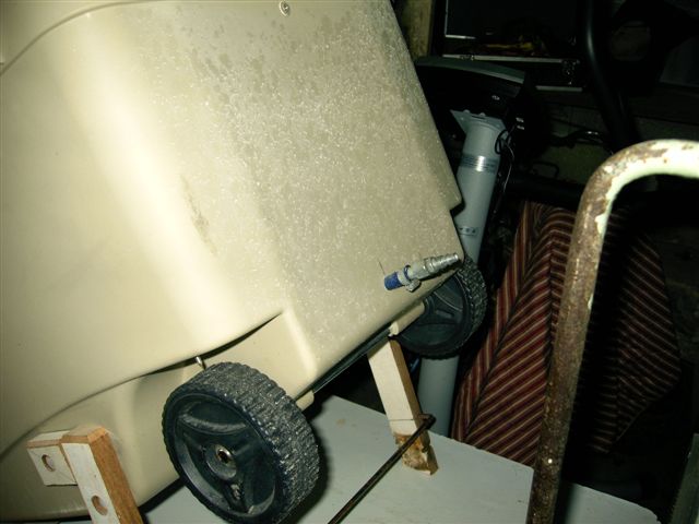

sableuse maison (Laurent voilà quelques trucs pour faire la sableuse avec du matos de cz casto, brico...)
Voilà quelques photos de ma sableuse maison.
$çà)^ù!(_:../.!!!! j'en ai bavé pour vous fournir les photos!!!!
Cherchant des infos sur l'aspect givré, c'est bien le sujet, les photos vous montreront que je le suis GIVREE, c'est ce qui se dit, mais je m'éclate, je vous indique donc comment faire une sableuse pour 60€ en gros.
Matos requis:
une boite de rangement plastique 15€
une plaque perforée ou un grillage fin (récup) pour drainer le sable
un pistolet à sabler (30€)
un tuyau armé (blanc sur la photo)
une paire de gants mapa (3€)
un carreau ou plexi glass en guise d'écran
des vis etc...
de l'huile de coude et le tour est joué.
Le tout à relier à un compresseur bien entendu.
Ne pas oublier de faire une perforation afin d'inclure le tuyau de l'aspirateur qui récupère les poussières.
la sableuse fermée, on observe l'objet à l'interieur par l'écran de verre
Les gants "indispensables " pour la protection de la peau, le sable peut s'infiltrer sous la peau et causer des maladies (parait-il!)
la sableuse ouverte qui permet d'introduite les pièces à sabler, observez la plaque perforée qui permet au sable de s'écouler vers l'avant et d'alimenter le pistolet en circuit fermé) tuyaux vert et blanc, même tuyau dans lequel passe le sable
arrière de la sableuse auquel est raccordé le compresseur. Tuyau bleu pour air comprimé.
séance de sablage d'une pièce trop grande pour la sableuse (je m'adapte !)
Il me manque le casque de protection, le masque vénitien et l'écran de verre font l'affaire pour l'instant!
Voilà la pièce est sablée entièrement! OUI ça marche !
Givrée, je vous l'avais dit.
Remarque: j'ai utilisé une boite poubelle sur roues afin de la déplacer plus aisément et j'ai amélioré l'interieur de métal de récup, mais je vous assure qu'une simple boite suffit.
