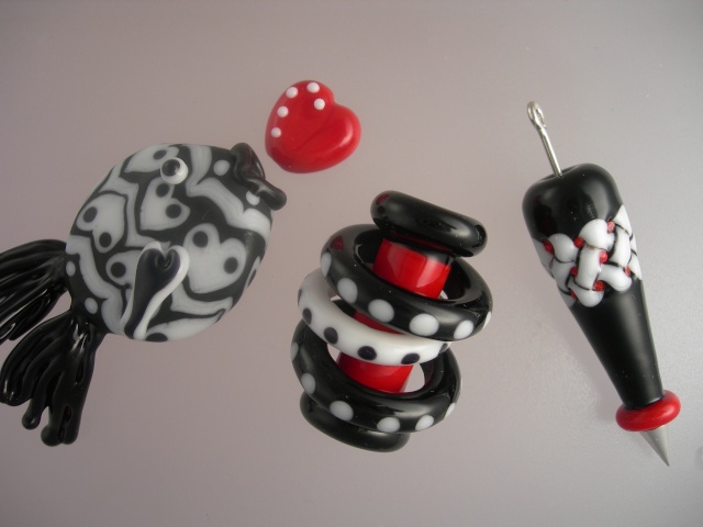

Cela fait 2 semaines que je joue avec ces couleurs pour le challenge. J’ai eu plein d’idées, j’ai fait pas mal d’essais, enfin je me suis bien amusée. Mais voilà, au final, il y a 3 perles que j’aime bien, alors je vous les soumets. La première qui obtient 3 votes sera postée pour le swap.
1) un poisson nommé Wanda..Le corps de Wanda mesure 3.3 cm. Elle est matte mais elle garde des yeux brillants, idem pour ses nageoires. Le petit cœur (qui va avec), c’est en plus juste pour la touche de rouge qui me manquait. C’est mon premier poisson…

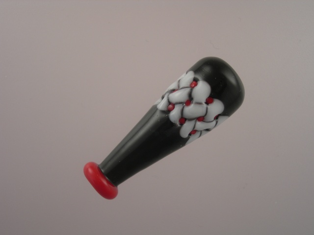

2) un cône : j’adore les cônes. Pour le fun et le contraste, j’ai ajouté un disque rouge au bout du cône. Il présente une texture au niveau du dessin. Et comme j’ai trouvé que le suspens avec pointe conique terminait bien l’ensemble, je l’enverrai avec si c’est le cône qui obtient vos suffrages. La taille du cône : 4 cm de long

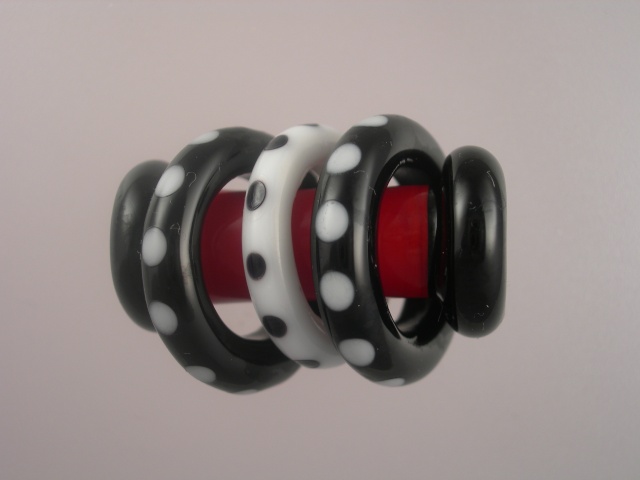

3) Des anneaux flottants et une perle : ça faisait longtemps que j’avais envie de tester ce truc. Alors voilà, c’est fait. Longueur: 3.3 cm

Bonjour Sylvie,
Comment ne pas être séduite par ce petit poisson aux nageoires en
coeur! Il est bien sympathique et ne manque pas d'humour!
Tout cela exécuté de main de maitre, c'est formidable pour une débutante comme moi, de voir le niveau de maitrise, cela vaut un tutorial.
C'est dommage que tu ne montres pas plus souvent ton travail sur ce forum.

Hello Sylvie,
Très trois perles sont super. C'est très difficile de décider, car les trois ont quelquechose qui m'inspire.
En fait j'adore :
-le poisson pour ses écailles et sont coeur (tou le monde doit avoir un coeur dans sa vie !)
-Les anneaux parce qu'elle sort de l'ordinaire et que ça doit faire un joli bruit quand on la porte,
Le cône parce que définitivement j'adore tes cônes.
Ma préférence va quand-même aller aux anneaux, mais c'est vraiment parce qu'il faut choisir.

Bonjour Sylvie
Habituellement je regarde d´un oeil distrait les représentations d´animaux, mais j´avoue que ton poisson me plait beaucoup, surtout avec son coeur,
Celle avec les anneaux me plait peut étre le moins, mais j´imagine la technique derriére,
Le cone me plait bien, j´aime lec cones en général,
Mais si je dois choisir entre les trois, je dirai le poisson suivi de trés, trés,trés prés du cone.

les trois sont magnifique, mais j'ai une préférence pour la dernière, dont le motif m'intrigue... quoique, les anneaux flottants... bref, les 3 sont génial !

salut sylvie.
je vote pour Wanda.
oh la la qelle perfectionnisme.
bravo a toi.

Dur de choisir,
elles sont toutes belles,font rêver au niveau de la maîtrise des techniques... drunken
peut être une petite préfèrence pour les anneaux,j'ai vu un tutorial sur la technique employée et ça n'a pas l'air d'être évident à maîtriser.

voyon_smyler Voyons...
Le pendule ! enfin "le cône" si tu préfaires.
Le pendule avec son apprêt.
Le desing est sobre mais intéressant, avec une impression de tressage. ho-ho

J'arrive après la tempête puisque tu as choisi de présenter Wanda pour le swap !!! Tous les choix étaient bons puisqu'elles sont toutes trois très réussi et originales...Perso j'aurai plutôt opté comme Laurent sur le pendule...Avec le motif tressé que je trouve sublime ... Quand j'arriverai à maitriser mes petits doigts et le verre comme ça j'arrête l'informatique !!!!.............................On peut réver !!!

MessageSujet: Re: Swap - contrastes: à vous de décider   Lun 12 Mar 2007 - 22:00
bon alors j'ai beau tourner et retourner le probleme dans tous les sens....
alors que tu a la solution, et peu etre la partagera tu, qui sait?
Comment faire des anneaux flottants?
merci d'avance

MessageSujet: Re: Swap - contrastes: à vous de décider   Mar 13 Mar 2007 - 11:24
Merci beaucoup de vos super gentilles remarques : ça m’a boosté le moral ! bounce Very Happy
Citation :
Myrtille, je prends ta remarque comme un grand compliment : mais je trouve déjà que je ramène ma fraise trop souvent… qu’il faut que d’autres prennent la relève et aussi que les plus timides aient l'espace pour se faire entendre: ça enrichirait les échanges.
Pour ce qui est de la perle à anneaux, c’est une perle plutôt stressante à faire, mais le résultat en vaut la peine.
Les étapes de réalisation ont été présentées notamment dans le livre de Cindy Jenkins « beads of glass ».
1) Tu fais des anneaux autour d’un mandrin à gros diamètre. Tu les recuis. Puis tu les sors du mandrin et tu enlèves complètement le séparateur. Tu les remets dans le four et tu montes la température jusque vers 500 à 540 C (plus haut que la température de recuisson).
2) Quand tes anneaux tout propres sont dans le four, tu fais un cylindre (pas trop court sinon tu auras du mal à terminer ta perle une fois les anneaux placés). A l’une des extrémités, tu construits un disque. Ensuite tu fais glisser 3 anneaux sur le cylindre (avec une brucelle pré-chauffée par exemple, froide tu risques le choc thermique, mais tu peux essayer d’autres trucs, il faut juste aller vite dans cette étape). Tu refermes avec un autre disque l’extrémité libre du cylindre. Ce point est un des plus délicat car tu risques de trop chauffer les anneaux et ils ne seront plus ronds ou de trop chauffer le cylindre et les anneaux vont s’y coller. Si tu ne gardes pas l’ensemble suffisamment au chaud, crac ! choc thermique.
Remarque : plus tu mets d’anneau = plus ta perle devient longue = plus la difficulté augmente et ton stress aussi. Evite de te lancer en utilisant l’ivoire ou le blanc pour le cylindre : ce sont des verres « mous » donc tes anneaux auront plus de risques de coller au cylindre. Tu peux aussi faire des anneaux en boro, ça peut te faciliter la vie au début, et comme les anneaux ne seront jamais fusés à la perle et bien pas de soucis au niveau de la compatibilité.
