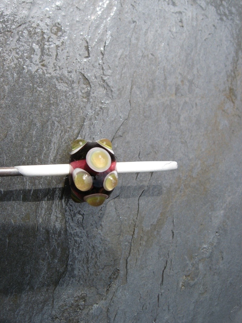

j'ose enfin montrer les perles dont je suis à peu près contente (j'en ai fait 200 depuis avril !)
une creuse (je ne la mets pas dans le challenge parce que je ne suis pas contente des trous* et parce qu' elle n'est pas encore cuite, seulement refroidie dans la fibre céramique) :
* à propos des trous de perles, est-ce que ça porte un nom en français ?
bonne journée

Bethy, comme tu as dit que tu n’étais pas contente des trous de ta perle creuse, j’ose la remarque suivante :
Le problème qu’a eu cette perle est en fait tout simple : tu as penché légèrement l’extrémité droite du mandrin vers le bas (ta droite lorsque tu regardes la photo). Du coup le verre s’est déplacé à droite…. ce qui a « bousillé » les trous de ta perle.
Ensuite pourquoi ne pas la poster quand même pour le swap ?
La plupart d’entre nous ont un four et on pourrait la recuire dès qu’on la reçoit. Bien emballée, elle survivra certainement jusque là. Les perles creuses (et surtout les rondes) sont les plus solides perles non recuites qui soient, car il y a beaucoup moins de tension dans le verre.
Dans une perle solide, il peut y avoir beaucoup de tensions créées lors d’un refroidissement assez rapide avec un cœur super chaud et dont les molécules de verre bougent encore, et l’extérieur déjà refroidi où les molécules de verre se sont figées.
Dans une creuse, tu n’as pas de verre au cœur de ta perle, donc moins d’écart de température dans les différents endroits de ta perle, donc moins de tension.
A toi de voir.

En parlant de perles cuites et de perles non cuites, et donc de la solidité de la perle, j'ai une question :
quand je rate une perle, par exemple une fois j'ai explosé le bead release à la cuisson et la perle est restée collée au mandrin ; j'ai donc voulu la casser, j'ai pris un galet et j'ai tapé. Rien à faire ! à part un petit éclat...donc j'ai pris le marteau, coincé la perle entre le galet et le marteau et j'ai eu un mal de chien à la casser.....il a fallu que je cogne au moins 6 fois et très très fort !!!
sans la recuisson, comment c'est possible cette solidité ? Boulet

A propos de la solidité des perles en général et non recuites en particulier:
Une perle non recuite peut être relativement solide si elle est relativement petite, sans enrobage et sans "corps étranger" comme de l'argent par exemple et qu'elle a été refroidie au moins dans de la vermiculite.
Le hic c'est qu'il y a certainement malgré tout des tensions dans le verre et ces tensions peuvent faire péter ta perle des années plus tard... Et un petit choc mal placé peut l'exploser (on arrive bien à tailler les diamants en s'appuyant sur les lignes de tension dans cette pierre).
Prends un oeuf dans tes mains, sans aucune fissure et excerce une forte pression à ses 2 extrémités: la force qu'il te faudra appliquer pour le casser sera énorme, peut-être même qu'il faudra la force d'un mec costaud pour y arriver. Par contre, tapote-le sur le bord d'un bol, et tu vas le casser sans aucun souci pour faire une belle omelette. Tout est dans la forme de l'objet et dans la manière dont est appliqué la force / la pression sur cet objet.
Une perle recuite (surtout si elle n'est pas ronde) peut casser: pour mémoire, le "suicide" de ma petite Wanda qui s'est jeté sur le carrelage de ma cuisine...
NB. A mes yeux, la perle la plus épatante que tu as postée, c'est la dernière pour son degré de difficulté et la degré de maîtrise auquel tu es arrivée (alignement des points, taille des points, positionnement des points transparents sur les points opaques, contrôle de la chaleur).
Après 2 mois (2 mois de boulot), il y a de quoi être fière.
Et pour te enveler du mandrin une perle collée parce qu'à un endroit il n'y avait plus de séparateur, tu mets ta perle dans la perle dans ton four, tu le montes en température, tu sors ta perle et tu la plonge bouillante dans un récipient d'eau froide. Elle va se fissurer de partout et tu pourras récupérer ton mandrin sans l'avoir tordu.
Cécile a propsé cette méthode à Lulu pour recycler ses perles ratées en frittes...
