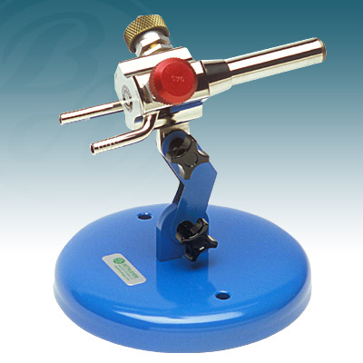

Cependant, récemment, j'ai eu un vrai coup de coeur pour le Betta de Bethlehem (je pense que je vais craquer en 2008). Le chalumeau lui-même ne chauffe absolument pas durant le travail, la flamme offre pas mal d'options et est très facilement réglable, il est très silencieux. Ce chalumeau fonctionne assez bien avec un concentrateur, mais si tu veux qu'il te donne tout ce qu'il a dans le ventre, il en faudrait un 2ème ou mieux encore travailler avec des bouteilles.
Il est censé convenir au travail du boro et du sodocalcique. On ne dirait pas vraiment à voir sa tête mais il est assez puissant.
Pour plus d'info, voir le site du fabricant bethlehem http://www.bethlehemburners.com
Son prix est assez raisonable: $ 370
national - national 8m , bien ou bien? Bettab10
Sinon, j'ai entendu d'excellentes choses sur le phantom (ce chalumeau a l'air vraiment génial et te permettrait absolument tout), le hic? Son prix: $1'200

Merci sylvie pour tes infos! Tu as raison le betta glass bead a l'air tres bien pour ce que je veus faire .
Est il vrai que je gagne en largeur de flamme si j'utilise deux concentrateur? j'ai vu des lien sur cette discution mais malheuresement en anglais et moi je parle et surtout je lis comme une vache espagnole!
enfin niveaux economie de gaz il a l'air tres bien

merci laurent .mon choix se porte vers un beta glass de chez bethlehem en conbinaison avec deux concentrateur pour le soft glass
pour les grosses piece je vais rester sur du lefevre en alimentation bouteille. D'ailleur j'ai mis une annonce a ce sujet car j'en cherche un d'occase

Un dernier conseil: commence avec un seul concentrateur. ça devrait jouer pour le softglass sauf si tu veux faire des grosses sculpture à la Loren Stump. C'est pour le boro que ça devriendrait trop long pour la réalisation de pièces même moyennes. Le betta a vraiment été conçu pour être fonctionnel avec des basses prressions.
