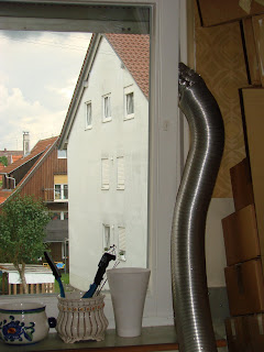

nous avons un système professionnel à la ventilation : il est mobile et est attaché avec des colliers à la table.
Question de ventilation IMG_1202
Le gaz d'échappement peut être conduit à la fenêtre dehors :
Question de ventilation DSC04904
il doit être vu ici dans une fonction :

bon, il va vraiment que je potasse ça sérieusement parce les infos des ricains relayés par Flonche ça donne oui le système isi c'est pas mal mais le tuyau est trop étroit, fait trop de coudes et les proportions de la hotte ne seraient pas les bonnes pour que ça aspire bien.
Cela dit, sur sa vidéo, on voit que pour aspirer, ça aspire
Et puis Laurent est arrivé smiler_zoro et il nous poste des photos avec des tuyaux qui m'ont l'air tout aussi étroits que ceux d'Isi, certains ont le même genre de coudes, et côté proportion de la hotte, ça n'est pas ça non plus...
Conclusion: qu'est-ce qui est top? Qu'est-ce qui est tout à fait suffisant? et surtout pourquoi? Pourquoi les tuyaux étroits c'est pas top, etc...? Qu'est-ce qui resterait dans l'atmosphère avec un système comme le isi? Est-ce qu'il me faut aussi un purificateur d'air comme Ross (oui, il m'est arrivé de regarder cette série TV je l'avoue...)
Voilà les questions que je me pose et comme j'ai prévu ça pour janvier ou février, je vais faire des recherches... si jamais je trouve des trucs intéressants, je vous dis... Si d'ici là, tout a été dit, je viendrai comme la grêle après la vendange... ou peut-être pas. LOL!

Citation :
pas tip top: tuyau trop étroit et trop de coudes dedans
Pour te rassurer Flonche, extrait de la doc:
"Le modèle Terflu existe en diamètre 50, 75 te 100 mm"
(c'est celui de la première photo)
Donc on peut trouver du choix.
Et si tu n'aimes pas les coudes (parce-que "ah pas bô") alors tu trouveras un modèle à bras télescopique (voir lien plus haut). Mais je ne te promet pas que c'est le moins cher. D'ailleurs si tu leur extirpes quelques prix, merci de nous en faire part, leur discrétion sur ce point est un peu agaçante.
Nombre de messages : 915

Moi je disais ça comme ça, hein! Gardez à l'esprit ce que j'ai dit sur les américains: ils font tout au maximum, et si ça concerne de loin ou de près leur santé, alors ils deviennent fous furieux. C'est pour ça que certains partent dans des calculs savants pour être sûrs et certains qu'ils sont 100% safe.
Et je répète, tout ça n'est que le début de mes recherches.
Laurent, 100 mm = 4 pouces. Ici ils disent minimum 8 pouces!
Deuzio les coudes, c'est pas parce que c'est pas bo, c'est parce que moins y a de détours, plus l'air circule efficacement (toujours d'après cette source http://www.artglassanswers.com/forum/viewforum.php?f=22&sid=d926c84f430259a2bb13e345291b805d où j'ai pêché la plupart de mes infos).
Troizio je vais me construire mon système sur mesure parce que comme je l'ai déjà dit, je déménage à la cave et donc pas de souci de mocheté ou de place. Par contre je veux le truc le plus silencieux possible.
En fait je ne devrais même pas parler de mon cas perso vu que tout est différent ici
Nombre de messages : 662
