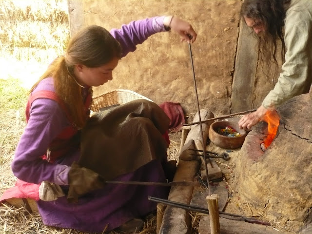

voici ce que nous avons fait de notre coté (association Leita at Bardagi et la compagnie de la Branche Rouge)

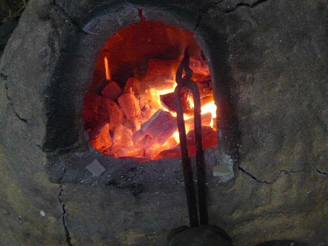

Etape 1: creation du four:
melanger du crottin de cheval et de la terre glaise (la terre glaise seule ne tiens pas a la chaleur)
pour melanger, le plus simple est de longuement pietiner l'ensemble
on en fait des petites briques qu'on monte les une sur les autres
on veille bien a "lier" les briquettes avec une epaisseur du melange et a laisser un trou en haut (en effat, apres avoir fait plusieurs experiences (chambre de refroidissement collée a l'interieur par exemple) :
Erreur a ne pas faire: cuire son four!!!! en fait, il faut le laisser secher longtemps en chauffant doucement l'interieur avec un petit feu (de bois, pas de charbon) sinon, il craque Sad
par exemple, il ne faut pas faire ca:

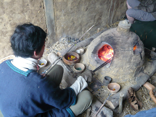

Etape 2: faire les perles :p
On a à sa disposition des tiges forgées en acier dont le bout est enduite d'un melange argileux qui fait office de separateur.
le verre n'est pas en baton mais decoupé en petit rectangle.
On pose le verre sur le bord du four, pour qu'il commence a chauffer et on chauffe en meme temps une tige sans separateur (il est conseillé d'en avoir une par couleur). Des que celle ci est assez chaude, on colle le verre dessus simplement en appuyant. a defaut de tige, on peut aussi se servir d'une pince mais c'est deconseillé.
Des que le verre a fondu, c'est la meme chose que pour les perles de verre en temps normal ^^
une fois que la perle est faite, on tape la tige, on enleve le separateur de celle ci avec un couteau, et on fait glisser la perle en la tapotant doucement.
et on met la perle dans la "chambre de refroidissement" qui est une simple poterie mise au dessus du four, et dont la partie inferieur est dedans
