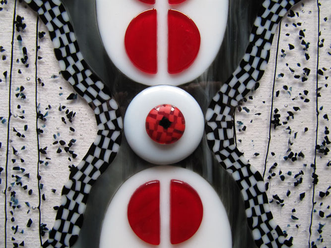

Je n'ai pas de photos de cabochons sous la main mais voici deux détails de fusings que j'ai réalisés il y a plus de 15 ans (pour te montrer qu'on peut maitriser la forme et les motifs !) :
Sur les deux, je te rassure, les petits motifs en noirs et blancs ne sont pas faits avec des micros morceaux de verre coupés un à un mais avec l'équivalent des murines sur les perles !
Sur celui-ci les zigzags sont sablés et peints après cuisson :
Kit Fusing Fus4%201
Sur celui là tu peux voir des pièces rajoutées lors d'une deuxième cuisson par thermocollage :
Kit Fusing Fus3%201

Bonsoir, voici les photos de mes créas avec le kit fusing:Kit Fusing <a href=Kit Fusing 4w08  " />
Je suis contente du carré bleu en bas, du rouge et prune en bas et du jaune en bas aussi. Ce sont les derniers essais.
J'aimerai gérer davantage les formes et garder de belles formes symétriques mais bon......pas facile, pourtant je regarde la pièce en verre dans l'igloo toutes les 30 secondes.
Je ferai également une photo du dos.
N'hésitez pas à me faire vos remarques et critiques.
Bonne soirée !
